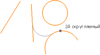

- Скругление — нажмите, чтобы скруглить и обрезать две кривые или все углы контура с заданным радиусом. Скругления допустимы между:
- двумя прямыми.
- линией и дугой.
- двумя дугами.
Круг
Дуговая
В отличие от окружностей, при скруглении дуги обрезаются. Скругленные кривые не объединяются в одну кривую. Единственным исключением является скругление контура.
