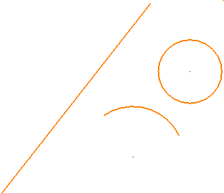

Пример создания дуги с помощью трех объектов
В этом примере рассмотрено, как создать дугу, касательную к другим объектам, с помощью вкладки Редактор кривых. Начнем с создания простой линии, дуги и окружности.
  1. Выберите вкладку «Редактор кривых» > панель «Создать» > «Окружности и дуги» > «Дуга по трем точкам».
  2. Выберите линию для обозначения начальной точки дуги (точка ).
  3. Выберите окружность для обозначения конечной точки дуги (точка ).
  4. Выберите дугу для обозначения средней точки дуги (точка ).
    PowerMill создает дугу, которая касательна ко всем трем объектам, и открывает диалоговое окно Подтверждение дуги.
  5. При наличии нескольких решений PowerMill предоставляет только одно из них, но позволяет вам выбрать другое, нажав на кнопку Другое решение.
  6. Когда вы выберете подходящее решение, нажмите ОК.
