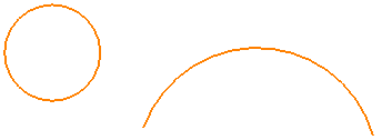

  6. Задайте конечную точку дуги.
  7. Нажмите , чтобы закрыть панель инструментов Дуга.
  8. Дуга и окружность созданы.
