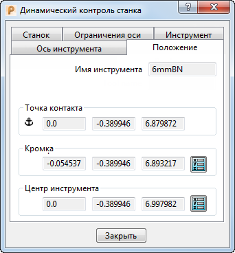

Вкладка Положение в диалоге Динамический контроль станка показывает положение инструмента в координатах X, Y и Z (относительно активной ЛСК). Значения обновляются автоматически при использовании маркеров захвата в настройке положения инструмента.
Эта вкладка содержит следующее:
- Имя инструмента — Показывает имя инструмента.
- Точка контакта — Показывает точку контакта между инструментом и моделью
- Режущая кромка — Показывает положение кромки инструмента
- Центр инструмента — Показывает положение центра инструмента
.Поле Центр инструмента отображается только при симуляции инструмента, имеющего сферическую режущую кромку, такого как сферическая фреза.
Опорная точка — этот значок показывает, какую точку PowerMill в настоящий момент использует как центр вращения при движении станка. Он появляется в следующих областях:- Точка контакта — Когда инструмент находится в контакте с моделью.
- Режущая кромка — Когда инструмент не находится в контакте с моделью, и симулируемый инструмент имеет несферическую кромку (такой как скругленная фреза).
- Центр инструмента — Когда инструмент не находится в контакте с моделью, и симулируемый инструмент имеет сферическую кромку (такой как сферическая фреза).
Положение — Нажмите, чтобы открыть диалог Положение. Этот диалог позволяет определять положение инструмента, задавая положение кромки или центра инструмента. Можно использовать этот диалог для задания положения инструмента вместо использования маркеров захвата.
Совет: Использование
маркеров захвата может быть удобным для приблизительного задания положения инструмента и последующего использования вкладки
Положение, чтобы задать положение инструмента более точно.
