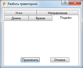

Разбить траекторию на отводах
Нажмите Применить, чтобы разбить траекторию в каждой точке подъема инструмента. Это позволяет переупорядочить полученные кусочки траектории.
Прим.: Любые переходы на рабочей подаче (на поверхности, круговые...) сохраняются, и траектория разделяется только в точках подъема на ускоренной подаче.
