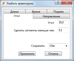

Используйте объект Разделить, чтобы создать новые траектории путем разделения активной траектории на два или более сегментов.
Выберите вкладку «Правка траектории» > панель «Правка» > «Разделить», чтобы открыть диалоговое окно Разбить траекторию.
Существует пять методов разбиения траектории:
- Угол — эта вкладка разбивает траекторию на две части, в зависимости от угла наклона траектории к плоскости XY. Угол не зависит от направления резания.
- Направление — эта вкладка разбивает траекторию на несколько частей, в зависимости от направления движения инструмента. Различаются перемещения Вверх, Вниз и Плоские. Предоставленные опции позволяют сохранять разные комбинации трех разных частей. Эта опция полезна, когда вы хотите обработать определенные области инструментом, который не может обрабатывать по направлению вниз, или если вы хотите обработать плоские участки концевой фрезой.
- Длина — эта вкладка разбивает траекторию на несколько частей, длина рабочих перемещений который не превышает заданного предела. Эта опция полезна, если ресурс инструмента ограничен.
- Время — эта вкладка разбивает траекторию на несколько частей, время обработки которых не превышает заданного предела. Время определяется по заданным подачам. Эта опция полезна, если ресурс инструмента ограничен.
- Подъем — эта вкладка разбивает траекторию в каждой точке подъема.
