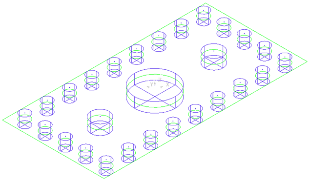

В примере ниже имеются:
- двадцать четыре отверстия диаметром 10мм
- два отверстия диаметром 18мм
- одно отверстие диаметром 40мм.

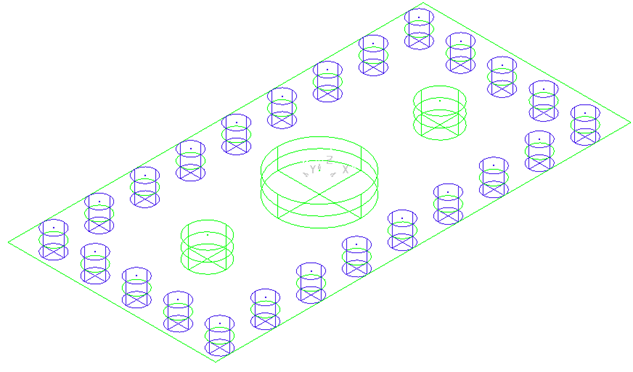

- Откройте диалог Выбор элементов:
- Из контекстного меню Наборы отверстий выберите Выбрать отверстия.
- В диалоговом окне стратегии Сверление нажмите кнопку Выбор.
- В области Диаметр выберите значение 10,00и нажмите кнопку
. Это добавит Диаметр 10 в раздел Фильтр выбора. Теперь выбраны все 10мм отверстия.

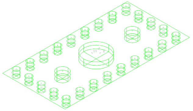

- Сделаем то же самое для 18мм отверстий.
Теперь выбраны все 18мм отверстия.

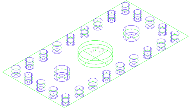

- И наконец, сделаем то же самое для 40мм отверстия.
40мм отверстие выбрано.
