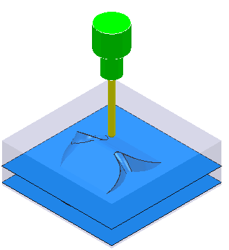

Создание хвостовика
Этот пример показывает, как создавать хвостовик для определенного инструмента.
  1. Щелкните правой кнопкой мыши по инструменту в Проводнике.
  2. В контекстном меню отдельного инструмента выберите Параметры.
  3. Выберите вкладку Хвостовик в диалоге Инструмент.
  4. Нажмите кнопку Добавить компонент , чтобы добавить первую часть хвостовика.
  5. Заполните раздел Размеры вкладки Хвостовик следующим образом:
    1. Верхний диаметр15
    2. Нижний диаметр15
    3. Длина20
  6. Нажмите кнопку Добавить компонент еще раз, чтобы добавить вторую часть хвостовика.
  7. Заполните раздел Размеры вкладки Хвостовик следующим образом:
    1. Верхний диаметр25
    2. Нижний диаметр25
    3. Длина20
    Чтобы отредактировать отдельные компоненты хвостовика, в разделе Компоненты выберите часть хвостовика, которую нужно отредактировать. Выбранная часть становится светло-зеленой, и в разделе Размеры отображаются значения для редактирования. Чтобы удалить отдельный компонент хвостовика, в разделе Компоненты выберите компонент хвостовика, который нужно удалить, и нажмите кнопку Удалить компонент хвостовика .
  8. Нажмите Закрыть. Инструмент и хвостовик отображаются в графическом окне:
