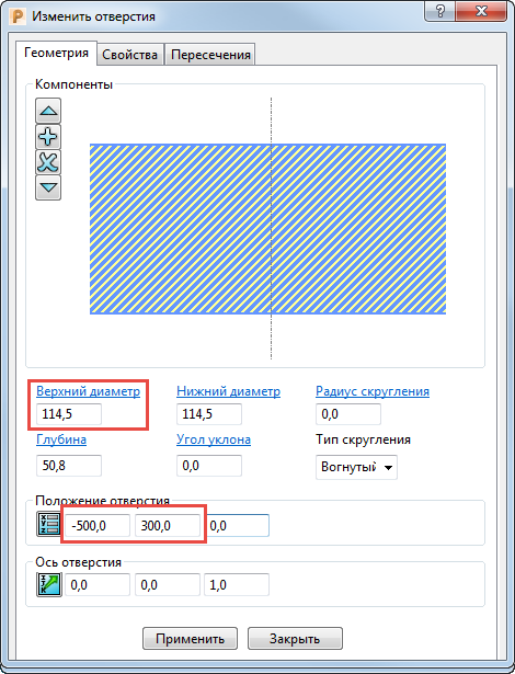

  4. Выберите отверстие, которое хотите изменить.
    Можно также редактировать отверстия графически.
  5. В диалоге Изменить отверстия измените необходимые поля, в данном случае это Верхний диаметр и координаты X и Y.
    Изменение Верхнего диаметра автоматически изменяет Нижний диаметр.
Если редактируется составное отверстие, выберите соответствующий компонент в графической области диалогового окна (он станет заштрихованным), а затем отредактируйте соответствующие значения.
Когда вы выбираете отверстие, ось Z которого не выровнена с осью Z локальной СК, координаты Положения отверстия отображаются относительно активной ЛСК, а не СК отверстия. В этом случае добавляется в диалог. При наведении курсора на отображается дополнительная информация.
