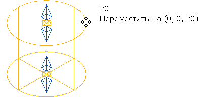

  6. Чтобы переместить отверстие, поместите курсор на желтую область или на любую часть выбранного элемента. Курсор изменится на . Перетащите мышь, чтобы переместить отверстие. Текст рядом с курсором показывает текущую высоту выбранного отверстия (здесь 20), и насколько вы переместили элемент (здесь 0, 0, 20).
    Отверстие можно перемещать только вверх или вниз вдоль оси Z. Если включен Разумный курсор, то вы можете настроить высоту, привязавшись к соответствующей геометрии. Вы можете убрать привязку разумного курсора с помощью клавиши CTRL.
