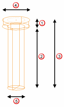

Составные отверстия состоят из нескольких соосных отверстий. For example:
Первый компонент длиной и диаметром
. Здесь Компонент задан как Первый.
Второй компонент длиной и диаметром
. Здесь Компонент задан как Второй или Последний.
Первое отверстие имеет глубину и диаметр
Второе отверстие имеет глубину и диаметр
Разницу между отображением составных и отдельных отверстий можно увидеть в созданных наборах отверстий.

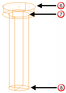

Составное отверстие имеет Верх, Низ и Верх компонента.
У первого компонента есть параметры Верх и Низ
У второго компонента есть параметры Верх , Верх компонента
и Низ
. Здесь Компонент задан как Второй.
