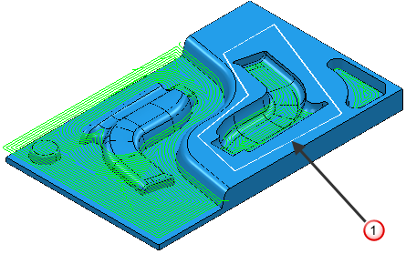

Выберите для параметра Ограничить значение Граница в диалоговом окне Ограничение траектории, чтобы ограничить активную в данный момент траекторию перемещения инструмента указанной границей. Выберите Границу из выпадающего списка, выберите Плоскость проекции - Локальная СК, Плоскость экрана или Вписанная плоскость, а затем нажмите Применить.
Исходная траектория:
Ограниченная траектория:
