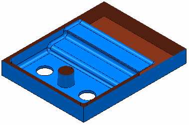

Вид — Секущие плоскости параллельны текущему виду.

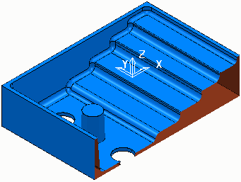

Х — Секущие плоскости параллельны оси Х текущей ЛСК.
Y — Секущие плоскости параллельны оси Y текущей ЛСК.

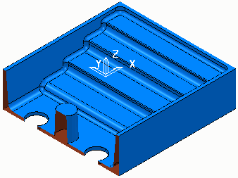

Z — Секущие плоскости параллельны оси Z текущей ЛСК.
