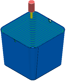

  3. Создадим траекторию с постоянной Z, сначала ось инструмента направлена вертикально.
    Затем применяется угол наклона и инструмент начинает отклоняться, а патрон не задевает модель.

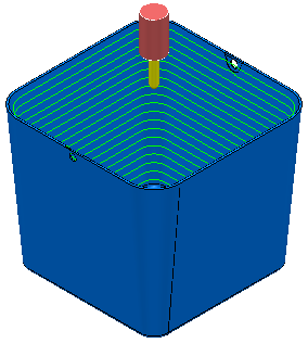

    По мере углубления в деталь угол наклона меняется, чтобы избежать столкновения патрона с моделью:
    И так далее вниз по модели:
