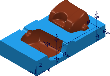

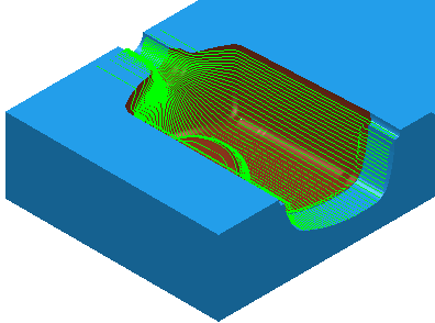

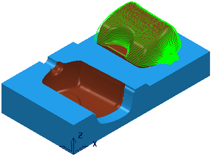

Используйте страницу Чистовая проецированием линии, чтобы спроецировать цилиндрический шаблон на модель. Центр этого цилиндра - это фокус шаблона и он задается слайдерами Азимут и Элевация. Размер шаблона задается высотой и угловыми пределами.
Это позволяет проецировать на/от невертикальную (обычно горизонтальную) линию. Представьте обработку полуцилиндра, лежащего на плоскости. Проецируйте Внутрь для выпуклого цилиндра и Наружу - для вогнутого. Если задать для параметра Элевация угол, равный 90
, это делает линию проекции горизонтальной и создаст сегменты траектории вдоль длины цилиндра.

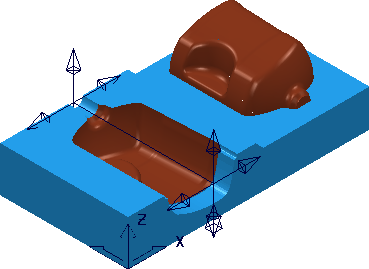

- Положение — Введите координаты X, Y, Z, чтобы определить начало линии.
— нажмите, чтобы открыть диалоговое окно Редактор кривых. Используйте этот диалог, чтобы вручную ввести координаты и расположить объекты в графическом окне.

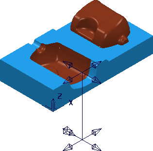

- Азимут — Введите угол наклона линии в плоскости XY. Задается угол поворота плоскости вокруг оси Z. Угол отсчитывается против часовой стрелки с 0
на оси X.
- 0
— вдоль оси X
Прим.: Выберите Показать, чтобы увидеть вспомогательные линии.
- 90
— вдоль оси Y
Прим.: Это требуемая ориентация для этой модели.
- 180
— вдоль оси -X.
- Элевация — Введите угол наклона линии к вертикали (к оси Z).
- 0
— вертикально (вниз по оси Z).
- 90
— горизонтально (в плоскости XY).

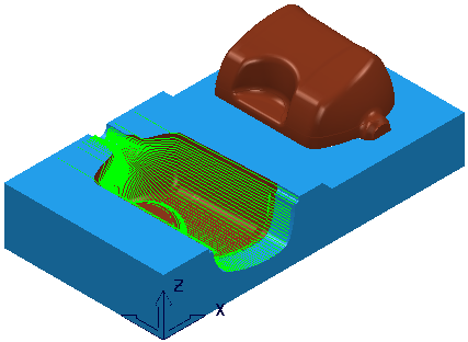

- Направление —выберите направление, чтобы определить, какие участки обрабатывать.
- Внутрь — Когда выбрано, выполняется обработку сердцевин. Создает траектории на внешних (видимых) поверхностях. Обычно ось находится внутри детали.
- Наружу — Когда выбрано, обрабатывает внутренние скругления, отверстия или полости. Обычно ось находится снаружи детали.

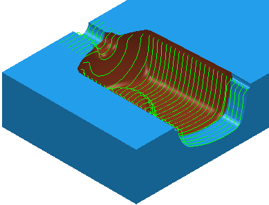

- Шаг —введите расстояние между следующими друг за другом проходами.
Прим.: Эта опция доступна, только если в списке Стиль выбрано Круговой или Спираль.
- Угловой шаг —введите угол между соседними проходами.
Прим.: Эта опция доступна, только если в списке Стиль выбрано Линия.
- Просмотр — Нажмите, чтобы создать быстрое предварительное отображение траектории проецирования.
- Показать — Выберите, чтобы отобразить шаблон просмотра.
