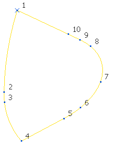

Этот пример показывает, как разомкнуть замкнутую кривую в заданном положении. Начнём с этой кривой:
  1. Выберите вкладку «Инструменты кривых» > панель «Показать» > «Номера точек». Это пронумерует все точки на кривой.
  2. Выберите вкладку «Инструменты кривых» > панель «Сегменты» > «Открыть/Закрыть».
    PowerMill размыкает кривую, удаляя сегмент между первой и последней точками. В данном случае между точками 1 и 10.

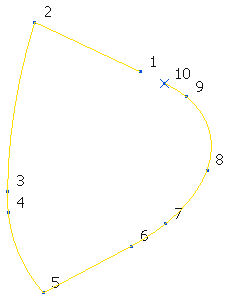

  3. Выберите вкладку «Инструменты кривых» > панель «История» > «Отмена», чтобы показать замкнутую кривую из шага 1.
  4. Выберите точку 10.
  5. Выберите вкладку «Инструменты кривых» > панель «Точки» > «Перенумеровать».
    Это делает выбранную точку точкой 1.
  6. Выберите вкладку «Инструменты кривых» > панель «Сегменты» > «Открыть/Закрыть».
    Это всё еще размыкает кривую между точками 1 и 10, но из-за перенумеровывания разомкнутый сегмент находится в другом месте.
