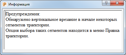

В этом примере показано, как отобразить предупреждения, полученные при вычислении объектов в очереди.
  1. Нажмите в Строке состояния, чтобы открыть диалог Очередь вычислений.
  2. Выполните любое из следующих действий:
    • Дважды щелкните по объекту, который вычислен с предупреждениями, или
    • Выберите объект, который вычислен с предупреждениями, и нажмите , чтобы открыть диалоговое окно Информация:
