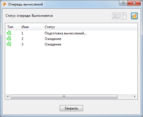

Нажмите на любую из этих кнопок Очередь вычислений, чтобы открыть диалог Очередь вычислений.
В данном случае в очереди вычислений находятся три траектории.
Очистить очередь — Нажмите, чтобы удалить любые вычисленные объекты из очереди вычислений.
Исключить объект из очереди — Выберите объект в списке и нажмите , чтобы удалить его из очереди. Это не удаляет объект, а только убирает его из очереди вычислений.
