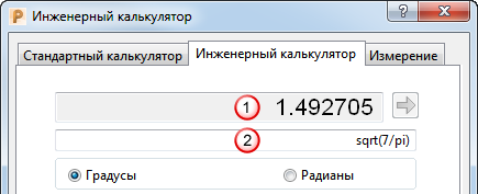

Есть два калькулятора, доступные на вкладках:
Чтобы использовать калькулятор, щелкайте по кнопкам, как если бы это был настоящий калькулятор, или вводите выражение в белое поле в верхней части калькулятора. Клавиша Backspace позволяет удалить последний введенный символ. Введенное вами выражение отображается в белом поле в верхней части калькулятора, а результат — в сером, расположенном выше.
— Результат
— Выражение
— Нажмите, чтобы скопировать результат в поле. Это доступно, только если диалог Калькулятор был вызван нажатием правой кнопкой мыши в редактируемом текстовом поле.
