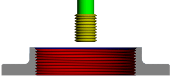

Резьбофрезерование - это цикл сверления, похожий на обратную спираль, но с улучшенными подводами и отводами для создания резьбы.
По умолчанию, с направлением резания Вверх, инструмент:
- Опускается чуть ниже глубины начала резьбы.
- Подвод выполняется по прямой линии в плоскости, перпендикулярной оси отверстия, после чего движется по спирали с шагом резьбы.
- Резьба нарезается винтовой спиралью, поднимаясь вверх на высоту шага при каждом обороте на 360
- Отвод выполняется сначала по спирали, а затем линейно, - обратно движению подвода.
- Возвращается на безопасную Z.
С направление резания Вниз:
- Подвод начинается на заданной начальной высоте.
- Резьба нарезается винтовой спиралью, опускаясь вниз на высоту шага при каждом обороте на 360
Прим.: Можно создавать траекторию резьбофрезерования в конических отверстиях.
