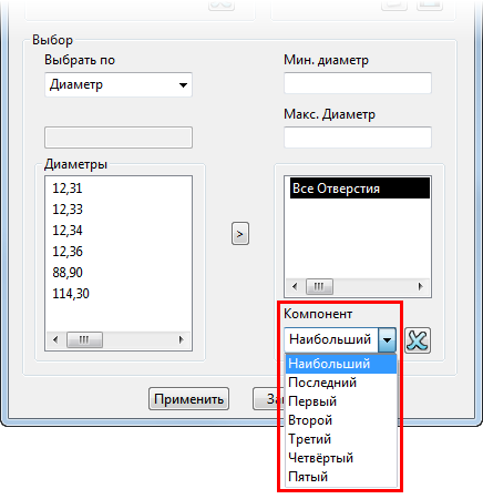

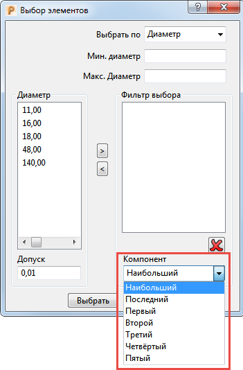

Компонент отверстия
Используйте Компонент, чтобы выбрать отверстие по диаметру или длине определенного компонента отверстия. Выбирается составное отверстие целиком, а не только компонент отверстия.
Опция Компонент доступна:
Прим.: Компонент доступен только для Составных отверстий.

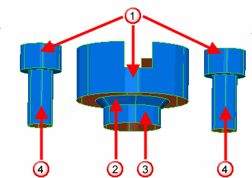

Первый — Компонент с наибольшим диаметром.
Второй — Второй компонент отверстия.
Третий или последний — Компонент с наименьшим диаметром.
Второй или последний — Компонент с наименьшим диаметром.
Прим.: Компонент с наименьшим диаметром всегда является Последним компонентом. В нашем примере Последний компонент тот же, что и Второй в одном отверстии, и тот же, что Третий - в другом.
