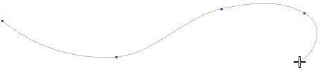

  2. Проведите кривую в графической области или используйте область координат строки состояния, чтобы описать кривую.
    Синие точки показывают точки, которые используются для создания кривой.
  3. Дважды щелкните по конечной точке, нажмите на клавишу Esc или нажмите на первую точку, чтобы выйти из режима создания кривой.
