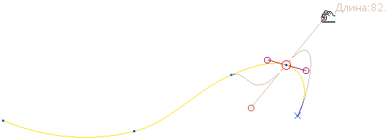

  1. Выберите кривую, чтобы отредактировать ее. Кривая становится желтой, а точки синими. Если вы не находитесь в режиме редактирования кривой, вы не можете выдеть точки. В этом случае дважды щелкните по кривой, чтобы отредактировать ее.

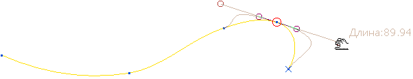

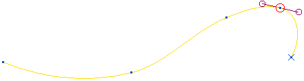

  2. Выберите точку на кривой, чтобы отредактировать ее. Кривая показана желтым цветом с красным маркером в выбранной точке и двумя бледно-красными линиями с окружностями на концах, обозначающими направление и длину касательной.
    • Когда вы выбираете маркер точки (курсор изменяется на ) и перетаскиваете его в новое положение, то изменяется положение точки и форма кривой.
    • При выборе одной из маркеров касательных (курсор изменяется на ) и перетаскивании его в новое положение, изменяется направление и длина касательной этого отрезка.

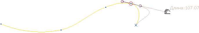

    • Если вы удерживаете нажатой клавишу Shift при выборе одного из маркеров касательных и перетаскивании его в новое положение, изменяется длина касательной отрезка (но не направление).

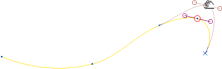

    • Если вы удерживаете нажатой клавишу Alt при выборе одного из маркеров касательных и перетаскивании его в новое положение, изменяется направление и длина касательной обоих отрезков.

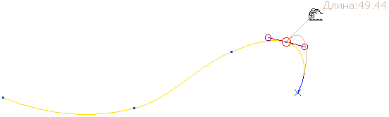

    • Если вы удерживаете нажатой клавишу Alt + Shift при выборе одного из маркеров касательных и перетаскивании его в новое положение, изменяется длина касательной обоих отрезков (но не направление).

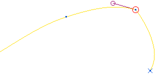

    • Если вы измените длину касательной на ноль, она больше не будет видна.
    • Восстановить параметры для касательной с нулевой длиной можно с помощью опции Освободить касательные в контекстном меню кривой.
