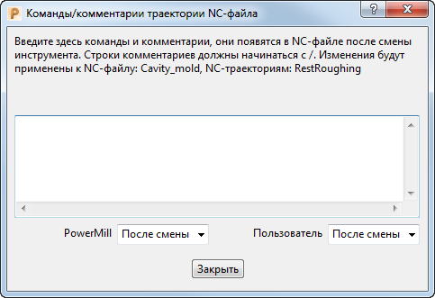

Диалог Команды/комментарии траектории NC-файла
Команды и комментарии, введенные здесь, добавляются в файл вывода. Строки, содержащие комментарии, должны начинаться с символа «/».
PowerMill — задает, где выводятся стандартные сообщения, генерируемые PowerMill. Доступно три параметра: до смены инструмента; после смены инструмента; не выводить комментарии.
Пользователь — Задает, где выводятся команды/комментарии, добавленные вами выше. Доступно два параметра: до смены инструмента; после смены инструмента. Если вы вводите команду, необходимо внести в постпроцессор соответствующие изменения.
Файл вывода — Задает шаблон имени файла вывода. Эта опция доступна, только если выбрана опция Записывать файл для каждой траектории в диалоге Опции. Выберите вкладку «Файл» > «Опции» > «Параметры приложения», чтобы открыть диалоговое окно «Опции».
