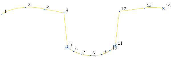

В этом примере рассмотрено, как сократить количество точек на кривой Безье. Начнем с кривой Безье:
  1. Дважды щелкните по кривой Безье, чтобы открыть вкладку Редактор кривых.
  2. Выберите вкладку «Инструменты кривых» > панель «Показать» > «Номера точек», чтобы показать точки на кривой Безье.
  3. Чтобы сократить количество точек в части кривой в нижней части желоба, выберите вкладку «Инструменты кривых» > панель «Точки» > «Перераспределить точки», чтобы открыть диалоговое окно Изменить количество точек.
  4. В диалоге Изменить количество точек:
    1. Введите Начальную точку - 5.
    2. Введите Конечную точку - 11.
    3. Введите Новое количество точек - 3.
    4. Нажмите на клавишу Tab.
    5. Нажмите Применить.
    6. Нажмите Отмена.
  5. Выберите вкладку «Редактор кривых» > панель «Готово» > «Принять», чтобы принять изменения.
