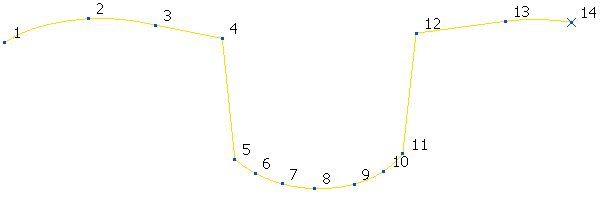

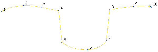

- Изменить количество точек между — Определяет, какая часть кривой Безье должна быть перераспределена. Например, см. «Сокращение количества точек на кривой».
Начальная точка
Конечная точка
Когда Новое количество точек задано как 3, точки 6 – 10 заменяются одной точкой.

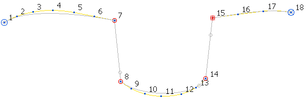

- Выбрать углы — Нажмите, чтобы выбрать точки с углами касательных (где касательная перед точкой отличается от касательной после точки).
В этом примере:
Нажатие на опцию Выбрать непрерывности выбирает точки 7, 8, 14 и 15.
