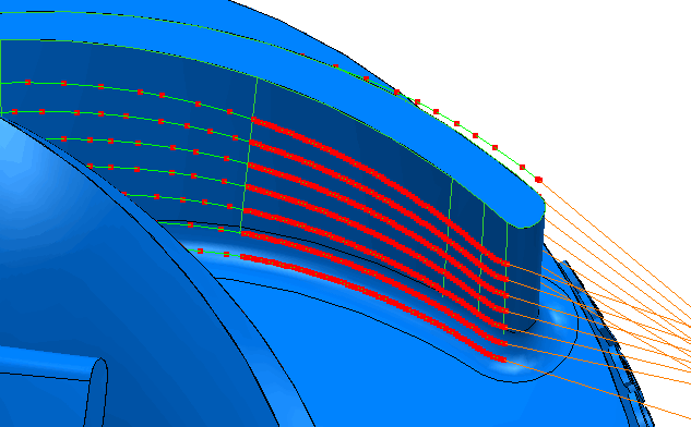

  1. Посмотрите на скругление траектории обработки лопатки и выберите вкладку «Траектория» > панель «Показать» > «Показать» > «Точки».

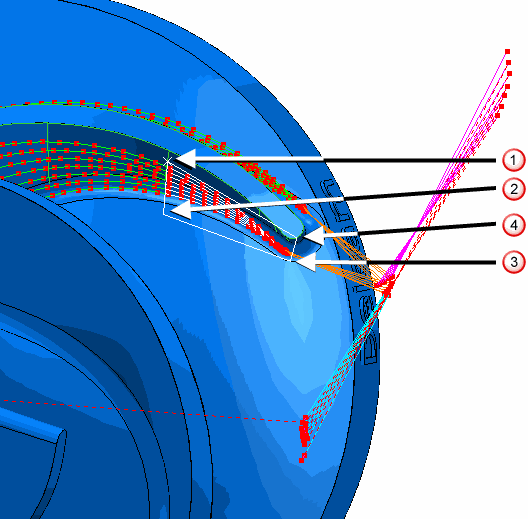

  3. На вкладке Выбор участка выберите Полигон в списке Участок задается и выберите Изнутри в списке Сторона.
  4. Создайте ограничивающий полигон через точки , , и :
  5. Нажмите Сохранить выбор. Выбранные участки траектории становятся белыми.

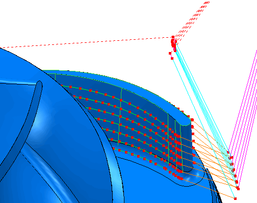

  8. В диалоге Изменить траекторию внутри области нажмите Применить, чтобы создать дополнительные точки.
