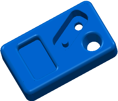

В этом примере будет использоваться модель Pockets.tri из папки Examples.
  1. Создайте Заготовку.
  2. Создайте Инструмент.

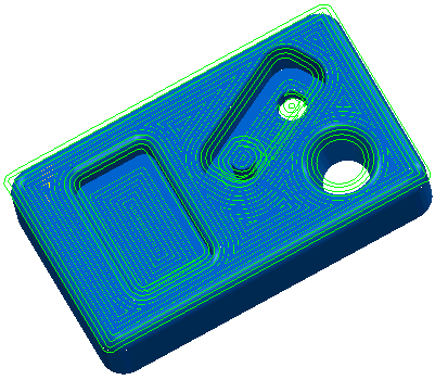

  4. Создайте траекторию обработки 3D смещением на пологих участках модели:

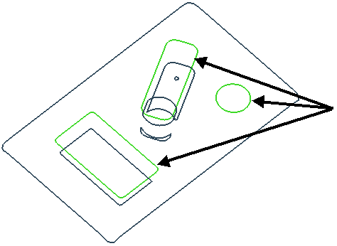

  5. Выберите три сегмента границы на вершине каждого кармана:

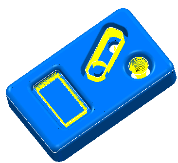

  6. Создайте траекторию обработки С постоянной Z.
Прим.: Можно увидеть, что траектория обработки с постоянной Z была создана внутри выбранных сегментов границы.
