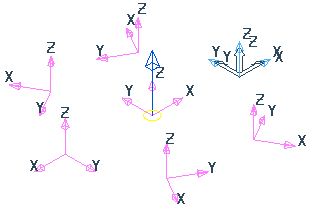

По часовой — Нажмите, чтобы повернуть трансформацию по часовой стрелке на половину Угла. Нажатие на эту кнопку обновляет Угол. Например, исходная трансформация:
Нажмите , чтобы изменить Угол смещения на -45, и измените значение на:

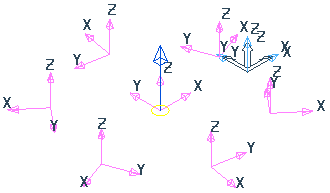

Угол — Введите начальный угол трансформации. For example:
Угол смещения 0:
Угол смещения 20:

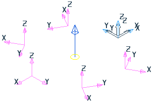

Центр — Когда выбрано, создает дополнительную копию кривых в центре окружности. For example:
Центр выбран:
Центр не выбран:
