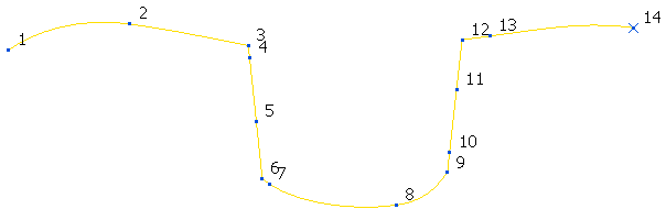

В этом примере рассмотрено, как сократить количество точек на кривой Безье. Начнем с кривой Безье:
  1. Дважды щелкните по кривой Безье, чтобы открыть вкладку Редактор кривых.
  2. Выберите вкладку «Инструменты кривых» > панель «Показать» > «Номера точек», чтобы показать точки на кривой Безье.
  3. Чтобы сократить количество точек на кривой, оставив точки 7, 8, 14 или 15, выберите вкладку «Инструменты кривых» > панель «Точки» > «Перераспределить точки», чтобы открыть диалоговое окно Изменить количество точек.
  4. В диалоге Изменить количество точек:
    1. Нажмите Выбрать углы.
      Чтобы выбрать дополнительные точки, удерживайте нажатой клавишу Shift при выборе следующей точки или нажмите на , чтобы использовать диалог Выбор точки.
    2. Введите Начальную точку - 1.
    3. Введите Конечную точку - 18.
    4. Введите Новое количество точек - 10.
    5. Нажмите Принять.

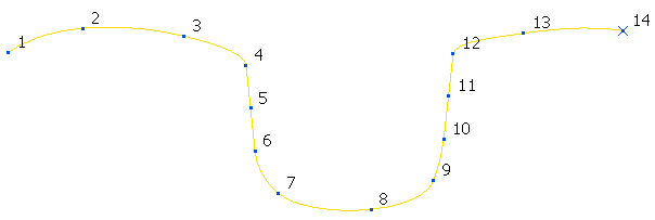

      Исходные точки 7, 8, 14, 15 стали точками 3, 6, 9 и 12, но все еще имеют прежнее положение и направление касательных. Хотя было задано Новое количество точек - 10, фактически точек 14, так как среди них есть четыре проигнорированных точки.

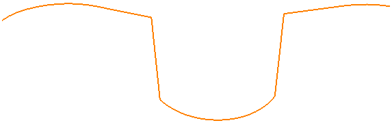

Если вы не игнорируете точки на переломах касательных, уменьшение числа точек в кривой создает:
