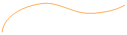

Например, начнём с этой кривой:

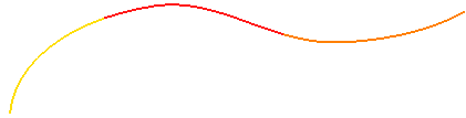

  1. Выберите кривую.
    Кривая окрашивается жёлтым, когда она выбрана.
  2. Введите в поле Количество сегментов значение 3. Это разрежет кривую на три сегмента равной длины.
