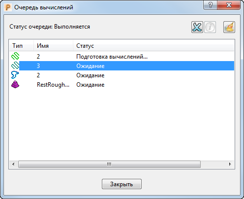

  1. Добавьте несколько объектов в очередь вычисления и в Строке состояния нажмите , чтобы открыть диалог Очередь вычислений.
  2. Если вы решили, что больше не хотите вычислять объект в очереди, например вторую траекторию, то выберите его:
  3. Нажмите , чтобы удалить его из очереди вычислений.
