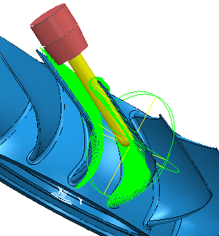

Вид по инструменту
Чтобы изменить вид по инструменту, в Проводнике щелкните выбранный инструмент правой кнопкой мыши и используйте параметры вида.
«Вид» > «Вдоль оси» — выберите, чтобы изменить вид на вид вдоль оси инструмента.
«Вид» > «Сбоку» — выберите, чтобы изменить вид на вид, где инструмент будет расположен вертикально.
«Вид» > «Задать центр вращения» — выберите, чтобы изменить центр вращения на положение режущей кромки инструмента. Таким образом при использовании средней кнопки мыши для вращения модели центр вращения будет расположен на режущей кромке инструмента. По умолчанию центром вращения является центр вида.
Чтобы выбрать другой центр вращения, выберите параметр на вкладке «Вид» > панель «Курсор» > меню «Центр вращения».
