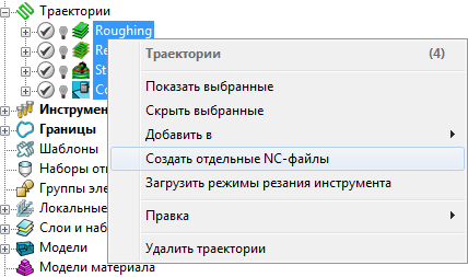

  1. Создайте необходимые вам траектории.
  2. В контекстного меню выбранных траекторий выберите Cоздать отдельные NC-файлы, чтобы выбрать траектории, которые нужно превратить в NC-файлы (в данном примере все траектории).

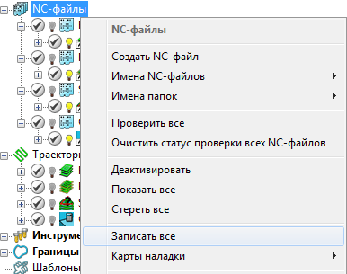

  3. PowerMill создаст NC-файл для каждой траектории с тем же именем, что и у траектории. Разверните список NC-файлов, чтобы просмотреть созданные NC-файлы.
  4. В контекстном меню NC-файлы выберите Записать все, чтобы записать все NC-файлы.
