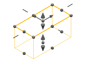

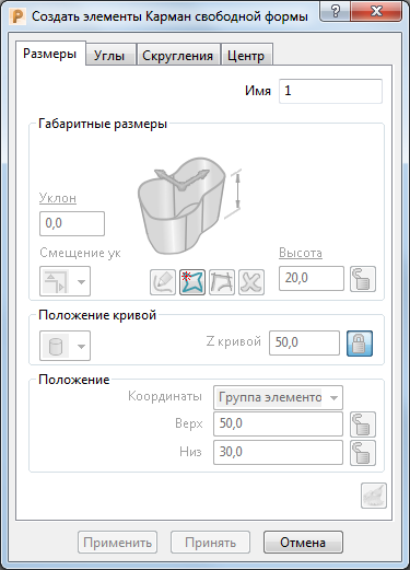

Если вы вычислили траекторию, которая содержит элемент, она блокируется и не может быть изменена до тех пор, пока она вы её не разблокируете. Опции в диалоге Изменить элементы и маркеры перетаскивания становятся недоступными.
Чтобы разблокировать элемент для редактирования, можно:
