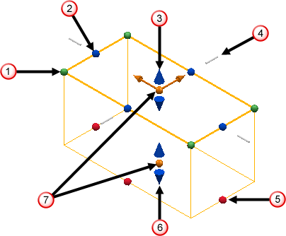

  4. Используйте опции в этом диалоге или используйте графические маркеры, чтобы изменить свойства элемента.
    — Щелкните по зеленым сферам и потяните за них, чтобы изменить радиусы углов элемента.
    — Щелкните по синим сферам и потяните за них, чтобы изменить длину элемента.
    — Щелкните по синим стрелкам и потяните за них, чтобы отредактировать положение верхней грани элемента.
    — Щелкните по серой планке и потяните за неё, чтобы отредактировать положение профильной кривой по оси Z.
    — Щелкните по красным сферам и потяните за них, чтобы изменить угол уклона элемента.
    — Щелкните по синим стрелкам и потяните за них, чтобы отредактировать положение нижней грани элемента.
    — Щелкните по оранжевым сферам и потяните за них, чтобы изменить положение элемента.
