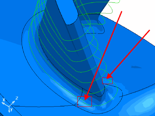

Когда используется Длина перехода, равная 5 мм, можно увидеть плавный переход между исходной и измененной осью инструмента:

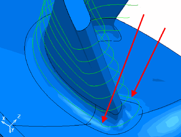

Когда Длина перехода равна 0, можно увидеть разрыв между исходной и измененной осью инструмента:
