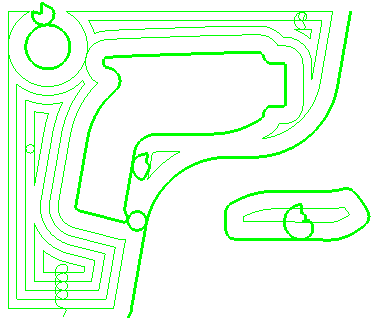

Отображение корректированных траекторий
По умолчанию отображается стандартная траектория, но при нажатии кнопки Показать корректированную траекторию отображается скорректированная траектория.
Прим.: Значок на панели инструментов меняется в зависимости от применяемой коррекции.
Этот пример показывает траекторию выборки смещением, созданную с разными типами коррекции инструмента.
Без коррекции инструмента — Эта траектория не имеет коррекции инструмента. Так как здесь нет скорректированной траектории, эта опция недоступна, и вы можете отобразить только стандартную траекторию.
Показать траекторию с коррекцией износа — К этой траектории применена коррекция износа. Участки, где была применена коррекция, показаны толще остальных.
Показать траекторию с коррекцией износа — К этой траектории применена коррекция износа, но она некорректна. Проблемные участки выделены красным цветом. Участки, где коррекция была применена успешно, показаны толще остальных. В данном случае траектория имеет некорректные подводы, отводы и переходы, поэтому здесь нет участков, показанных толстыми линиями.
Показать траекторию с коррекцией на полный радиус — К этой траектории применена коррекция на полный радиус. Участки, где была применена коррекция, показаны толще остальных.
Показать траекторию с коррекцией на полный радиус — К этой траектории применена коррекция на полный радиус, но она некорректна. Проблемные участки выделены красным цветом. Участки, где коррекция была применена успешно, показаны толще остальных. В данном случае траектория имеет некорректные подводы, отводы и переходы, поэтому здесь нет участков, показанных толстыми линиями.
