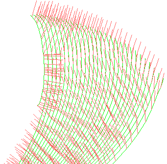

- Оси инструмента — Отображает ось инструмента в каждой точке траектории, что позволяет визуализировать изменение ориентации инструмента:
- Нормали контакта — Отображает красным цветом нормали контакта в каждой точке траектории.
