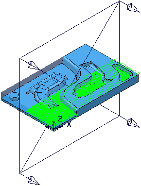

При ограничении Плоскостью графическое представление плоскости содержит стрелки, указывающие, какая часть траектории сохраняется. Это зависит от настроек опции Сохранить.
Сохранить - Изнутри:

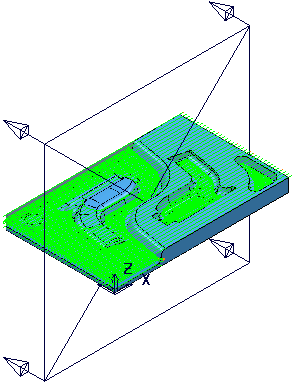

Сохранить - Снаружи:

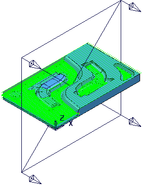

Сохранить - Изнутри и нажатие Применить дает:
