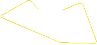

Пример объединения выбранных кривых
В этом примере рассмотрено, как объединить два сегмента кривой с помощью вкладки Редактор кривых. Используются кривые, полученные в примере разбиения кривых.
  1. Выберите сегменты, которые хотите объединить.
    Если нет выбранных сегментов, объединяются все.
  2. Выберите вкладку «Редактор кривых» > панель «Правка» > «Сегмент» > «Слить», чтобы объединить выбранные сегменты.
