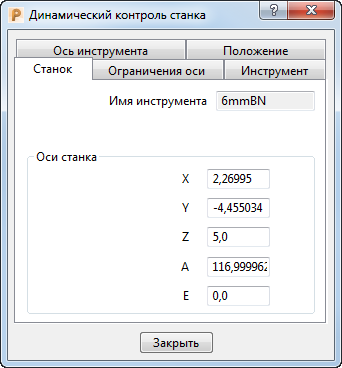

Вкладка Станок в диалоге Динамический контроль станка показывает положение каждой оси станка. Значения обновляются автоматически при использовании маркеров захвата для настройки положения осей станка.
Эта вкладка содержит следующее:
Имя инструмента — Показывает имя инструмента.
Оси станка — Задайте положение осей станка.
Совет: Использование маркеров захвата может быть удобным для приблизительного перепозиционирования осей станка и последующего использования вкладки Станок для более точного задания положения осей.
