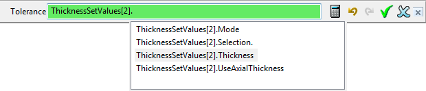

Вы можете вводить выражения в Редакторе выражений или в поле выбранного параметра.
Если после имени параметра стоит «.», необходимо указать в конце дополнительное значение. Если выбран параметр с именем, содержащим «.», отображается список возможных значений, которые можно использовать для заполнения параметра.
