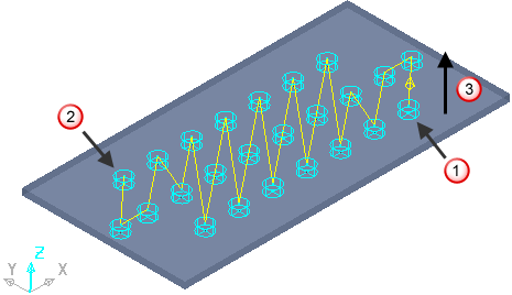

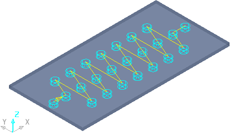

Порядок создания:
Порядок сортировки:
Показать маркеры — Выберите, чтобы показать порядок сортировки элементов.
Стрелка на траектории между первым и вторым отверстием показывает направление обработки.
Кратчайшим путём — Выберите, чтобы создать кратчайший путь между элементами.
Следующая ближайшая точка — Выберите, чтобы сортировать элементы от первого элемента к следующему ближайшему элементу. Это может не быть кратчайшим путем.
Вдоль Y, в одну сторону по X — Выберите, чтобы сортировать элементы по порядку вдоль Y, в одну сторону по X.
Вдоль Y, в обе стороны по X — Выберите, чтобы сортировать элементы по порядку вдоль Y, в обоих направлениях по оси X.
Вдоль Х, в одну сторону по Y — Выберите, чтобы сортировать элементы по порядку вдоль X, в одну сторону по Y.
Вдоль Х, в обе стороны по Y — Выберите, чтобы сортировать элементы по порядку вдоль X, в обоих направлениях по оси Y.
Диагонально — Выберите, чтобы сортировать элементы в диагональном порядке.
По геометрии — Выберите, чтобы сортировать элементы относительно их Оси, Глубины или Диаметра.

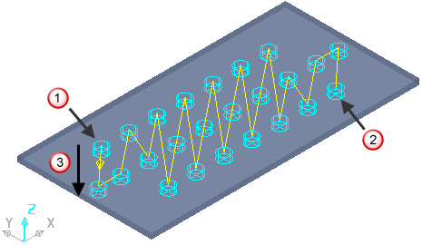

Развернуть — Выберите, чтобы развернуть порядок сортировки элементов. Изменит это:
На это:
Первое просверленное отверстие
Последнее просверленное отверстие
Направление резания
