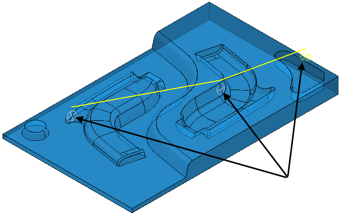

Отверстия можно создавать по нормали к поверхности модели в точках выбранных сегментов шаблона. В этом примере используется модель powerdrill.dgk из папки Examples.
  1. Создайте простой шаблон. В данном случае - два смежных отрезка.
  2. Выберите шаблон. Выбранный шаблон окрашивается желтым.
  3. Выберите вкладку «Набор отверстий» > панель «Отверстия» > «Создать», чтобы открыть диалоговое окно Создать отверстия
    1. Выберите Создать по - Нормалям.
    2. Введите Верхний диаметр 20.
    3. Нажмите Применить, чтобы создать отверстие в конце каждого отрезка шаблона. На этой стадии отверстия перпендикулярны модели.

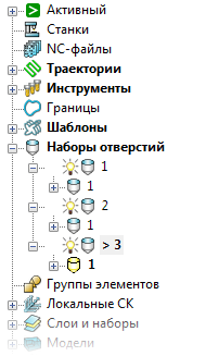

    В Проводнике можно увидеть только что созданные отверстия.
