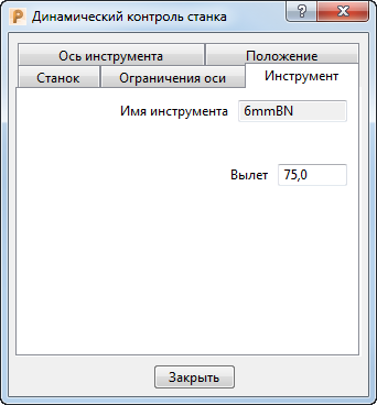

Вкладка Инструмент в диалоге режима Динамический контроль станка позволяет редактировать используемый инструмент.
Эта вкладка содержит следующее:
- Имя инструмента — Показывает имя инструмента.
- Вылет — Введите значение для редактирования вылета сборки инструмента. Ввод значения заменяет значение вылета, заданного на вкладке Патрон диалогового окна Инструмент.
