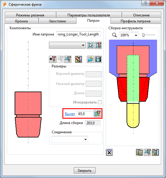

Вылет — Введите значение, чтобы задать, насколько режущий инструмент высовывается из патрона. Вы можете иметь отрицательный Вылет, при котором режущая часть инструмента находится выше некоторых элементов патрона. Это удобно при использовании шлифовального круга, когда запирающие планки и стопорные гайки находятся ниже режущей части инструмента.

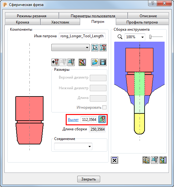

Вылет — Нажмите, чтобы автоматически вычислить минимальное значение вылета на основе профиля патрона.
В этом случае, при Вылете, равном 65, патрон сталкивается с моделью:
Нажатие на вычисляет минимальный вылет для предотвращения столкновений:
При проверке столкновений PowerMill показывает рекомендуемую длину вылета как комментарий.
