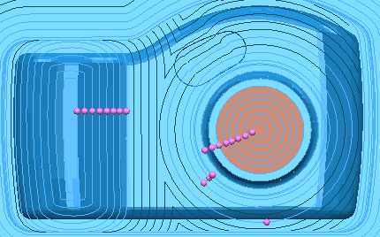

Выберите вкладку «Правка траектории» > панель «Правка» > «Изменить начальные точки», чтобы открыть вкладку Изменить начальные точки.
Все редактируемые сегменты траектории окрашиваются синим с розовой сферой
в их начальных точках. Все сегменты, которые нельзя редактировать, окрашены черным.

- Несколько — Перемещает начальные точки нескольких сегментов, проводя линию, чтобы показать положение новой начальной точки.
- Один — Перемещает начальную точку отдельного сегмента траектории с помощью перетаскивания ее в новое положение начальной точки.
