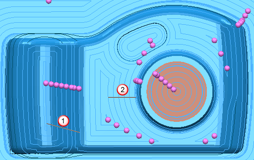

  1. Выберите вкладку «Изменить начальные точки» > панель «Обновить» > «Отложить».
  2. Выберите вкладку «Изменить начальные точки» > панель «Переместить» > «Несколько».
  3. Проведите линию .
  4. Проведите другую линию .

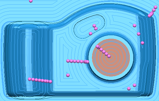

  5. Выберите вкладку «Изменить начальные точки» > панель «Обновить» > «Отложить». Это переместит начальные точки редактируемой траектории.
