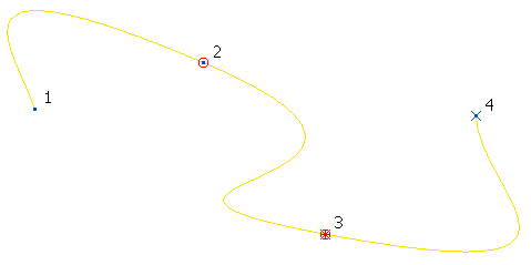

Начнём с этой кривой:
Дважды щелкните по кривой.
Выберите точки 2 и 3 (удерживая клавишу Shift при выборе точки 3).

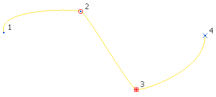

Введите
Масштаб
4
Нажмите
Отмена

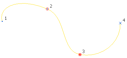

Выберите вкладку «Инструменты кривых» > панель «Сегменты» > «Изменить касательные».
Введите
Масштаб
0.2
Нажмите
ОК
